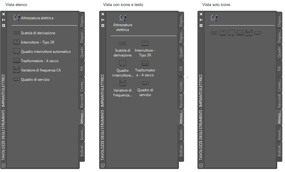

La stessa tavolozza degli strumenti visualizzata in tre modi diversi
La scelta dell'aspetto degli strumenti può dipendere da vari fattori, quali la necessità di spazio di disegno, la familiarità con lo strumento e la complessità delle immagini dello strumento. Pertanto, per i nuovi utenti può essere utile ad esempio visualizzare gli strumenti in una vista elenco a colonna singola che include testo unitamente all'immagine dello strumento. Al contrario, gli utenti esperti possono scegliere di visualizzare gli strumenti con immagini di medie dimensioni e senza nomi, per avere a disposizione uno spazio di disegno più ampio.
