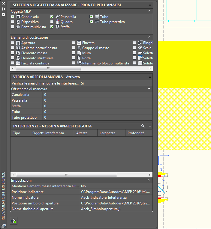

Informazioni sull'esecuzione del rilevamento delle interferenze
Le interferenze vengono elencate nella sezione Interferenze della tavolozza Rilevamento interferenze e vengono evidenziate nel disegno. Il gruppo Rilevamento interferenze è disponibile quando è attivata la modalità Rilevamento interferenze.
Nota: La modalità di analisi interferenze può essere utilizzata su un disegno alla volta. Se si passa ad un altro disegno, la tavolozza Rilevamento interferenze viene aggiornata in base al disegno correntemente attivo.
Nota: Per il calcolo della tolleranza delle interferenze vengono utilizzati fino a cinque spazi decimali.
