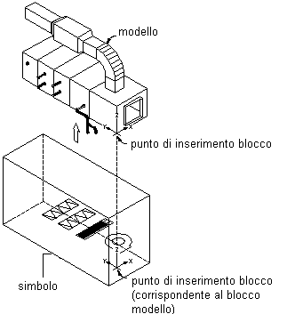

  1. Fare clic su scheda Vista gruppo UCS Globale e disegnare la vista simbolo della parte.
    Il blocco simbolo viene utilizzato come rappresentazione bidimensionale della dimensione parte; si consiglia pertanto di disegnare il blocco simbolo per rappresentare nella vista piana il simbolo 2D dell'oggetto modellato.
  2. Verificare che la geometria per il simbolo sia stata disegnata sul layer 0 e che sia stato assegnato DABLOCCO per colore e tipo di linea e DALAYER per lo spessore linea. In tal modo si assicura il controllo della visualizzazione per la dimensione parte.

  7. In Punto base fare clic sull'opzione Selezionare un punto e selezionare il punto di inserimento del blocco.
    Il punto di inserimento, o punto base, viene utilizzato come riferimento per il posizionamento del blocco.
