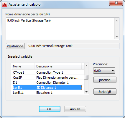

  6. Per specificare un nome dimensione parte univoco, nella finestra di dialogo Parametri dimensione, nell'elenco a discesa selezionare Calcoli.
    Vengono visualizzate le stringhe dei calcoli.
  7. Fare doppio clic su DPte nella riga 1.
    Viene visualizzata la finestra di dialogo Assistente di calcolo.
  8. Nella finestra di dialogo Assistente di calcolo definire il nome della dimensione parte.
    • In Precisione selezionare 0.
    • In Inserisci variabile selezionare LunghB1, quindi fare clic su Inserisci, visualizzato a destra.
    • Nella parte superiore della finestra di dialogo fare clic sul valore di Nome dimensione parte (NDPte), quindi immettere Serbatoio polmone verticale in pollici.
  9. Fare clic su Valutazione per visualizzare il risultato.
    Finestra di dialogo Assistente di calcolo in cui sono visualizzati i valori immessi
  10. Fare clic due volte su OK.
