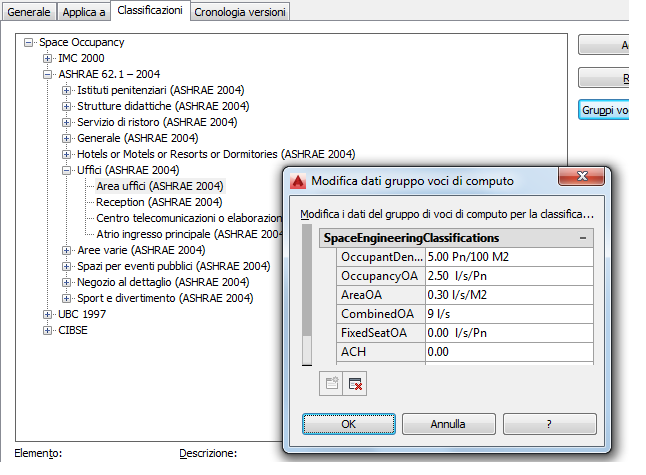

Come visualizzare le definizioni di classificazione per densità di occupazione e flussi d'aria
  1. Fare clic su scheda Gestisci gruppo Stile e visualizzazione Gestione stili .
  2. In Gestione stili, espandere Oggetti multifunzionaliDefinizioni classificazioni.
  3. Fare clic su Occupazione vano.
  4. Nel riquadro destro fare clic sulla scheda Classificazioni.
  5. Espandere le classificazioni contenute in Occupazione vano e selezionare il tipo di vano che si desidera visualizzare.
  6. Nel riquadro destro di Gestione stili fare clic su Gruppi voci di computo.
    Nella finestra di dialogo Modifica dati gruppo voci di computo sono visualizzati i valori per la classificazione.
