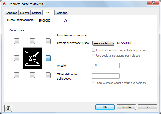

- Con l'area di lavoro HVAC attivata, selezionare un terminale di aerazione nel disegno.
- Fare clic su
- Nella finestra di dialogo Proprietà parte multivista fare clic sulla scheda Flusso.
Nota: La sezione Annotazione della scheda Flusso è disponibile solo se il disegno contiene un terminale di aerazione.
- Al fine di modificare o assegnare un valore di flusso per dispositivi quali ventole, unità a portata variabile e diffusori da soffitto, specificare un nuovo valore di flusso.
È possibile specificare fino a 8 posizioni per inserire le frecce di direzione del flusso intorno al terminale di aerazione, selezionare il blocco per la freccia di direzione del flusso e scegliere di utilizzare lo stesso blocco per tutte le frecce o selezionare blocchi diversi in base alla posizione. È inoltre possibile specificare l'angolo di rotazione e la distanza di offset dal terminale di aerazione per ogni freccia di direzione del flusso, nonché un valore di flusso.
