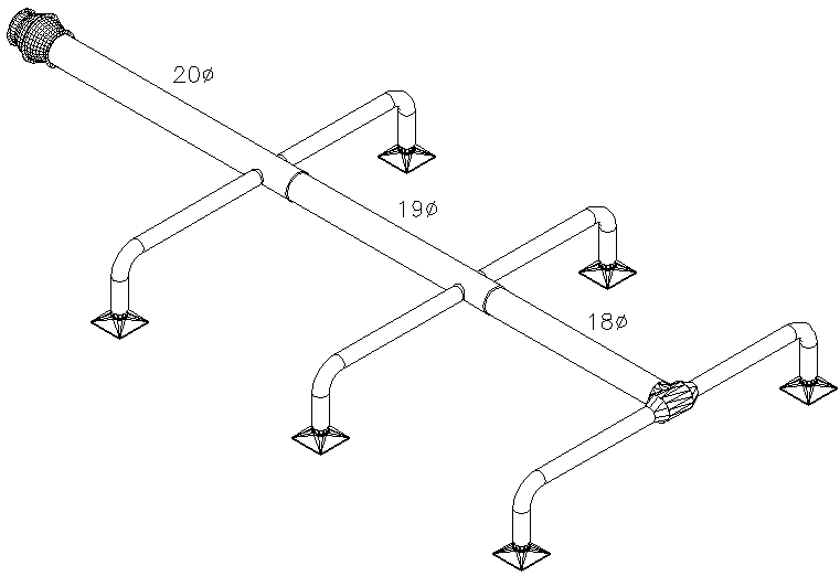

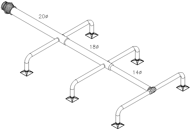

Nelle seguenti immagini viene illustrato il design di un sistema prima e dopo il dimensionamento.
Design preliminare del sistema prima del ridimensionamento
Sistema ottimizzato dopo il ridimensionamento
