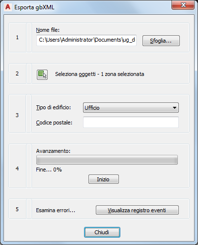

  4. Nella finestra di dialogo Esporta in gbXML è possibile specificare le impostazioni di esportazione:
    • Nome file: specificare un nome di file e un percorso.
    • Seleziona oggetti: la finestra di dialogo rileva automaticamente tutte le zone nel disegno corrente. Le zone contenute nei disegni di riferimento possono essere esportate solo se sono associate ad una zona nel disegno corrente. Se la finestra di dialogo non rileva tutte le zone, fare clic su Seleziona oggetti e selezionare le zone desiderate.
    • Tipo di edificio: specificare un tipo di edificio e un codice postale che potrebbero essere utilizzati dal programma di analisi esterno.
    • Avanzamento: fare clic su Avvia per eseguire l'esportazione.
    • Operazioni riuscite: se durante l'esportazione si verificano errori, si apre il registro eventi, che consente di visualizzare i messaggi di errore. È comunque possibile visualizzare il registro eventi in qualsiasi momento facendo clic su Visualizza registro eventi.
