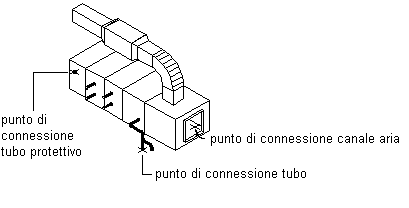

- Per aggiungere punti al modello in modo da facilitare l'individuazione dei connettori, immettere punto, premere INVIO, quindi utilizzare gli snap ad oggetto per selezionare il centro di un connettore sul modello 3D.
Aggiungere oggetti punto AutoCAD nella posizione centrale di tutte le connessioni. Questa operazione consente di utilizzare gli snap ad oggetto Nodo per selezionare i punti di connessione quando si assegnano i connettori.
