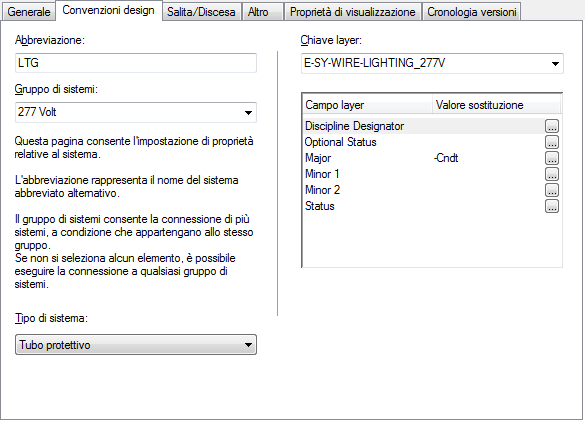

  2. Selezionare il sistema nel riquadro sinistro e, nel riquadro destro, fare clic sulla scheda Convenzioni design.
    Scheda Convenzioni design per la definizione di un sistema elettrico
  3. Configurare le convenzioni di design:
    Per specificare... Procedere nel modo seguente...
    L'abbreviazione di sistema In Abbreviazione, immettere un'abbreviazione.
    gruppo di sistemi In Gruppo di sistemi, selezionare o immettere il nome di un gruppo. Vengono aggiunti nuovi nomi all'elenco dei nomi esistenti.
    Nota:
    Se non si seleziona alcun elemento, è possibile eseguire una connessione a qualsiasi gruppo di sistemi.
    Il tipo di sistema
    In Tipo di sistema, selezionare il componente applicabile da connettere al sistema. L'elenco non è personalizzabile.
    Nota: Solo per definizioni di sistemi elettrici o idraulici.
    La chiave layer In Chiave layer, selezionare una chiave layer. L'elenco delle chiavi layer disponibili varia in base allo stile di chiavi layer specificato per il disegno.
    Per creare la sostituzione di una chiave layer, fare clic su [...] in corrispondenza del Campo layer appropriato, selezionare un valore di sostituzione nella finestra di dialogo e fare clic su OK.
