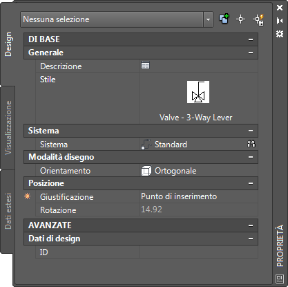

  2. Nel riquadro proprietà, se necessario, specificare o modificare il simbolo da aggiungere selezionando uno stile di simbolo schematico:
    Per selezionare uno stile di simbolo schematico... Procedere nel modo seguente...
    Nel disegno corrente nella tavolozza Proprietà di Base Generale Stile fare clic sull'immagine. Nella tavolozza Browser degli stili visualizzata, impostare l'origine del disegno su Disegni della libreria dei contenuti e il file su Disegno corrente.
    In un disegno presente nella directory specificata come percorso di default del contenuto per i simboli schematici nella tavolozza Proprietà di Base Generale Stile fare clic sull'immagine. Nella tavolozza Browser degli stili visualizzata, impostare il file di disegno su disegno corrente.
    Nota: Non per tutti i simboli schematici forniti con il software sono disponibili viste assonometriche. I disegni in cui sono presenti simboli con viste ortogonali e assonometriche vengono denominati di conseguenza.
    nel disegno di stile indicato nelle proprietà di uno strumento selezionato nella tavolozza Proprietà di Base Generale Stile fare clic sull'immagine. Nella tavolozza Browser degli stili visualizzata, impostare l'origine su Disegni attualmente aperti e il file di disegno su Tutti i disegni.
  3. In Descrizione, fare clic su immettere una descrizione del simbolo schematico, quindi fare clic su OK.
  4. In Sistema, selezionare il sistema di appartenenza del simbolo schematico.
    È possibile eseguire una selezione di sistemi nel disegno corrente.
  5. Se in Modalità disegno è attivato Orientamento, selezionare Ortogonale.
    Nota: Se per lo stile selezionato non è impostata alcuna vista assonometrica, il campo Orientamento è di sola lettura ed è impostato su Ortogonale.
  6. In Giustificazione, selezionare il punto del simbolo da utilizzare come punto di inserimento.
    È possibile selezionare il punto di inserimento del blocco di vista che rappresenta il simbolo o uno degli altri nove punti sul dispositivo, ad esempio In alto a sinistra o In mezzo al centro.
  7. Espandere Avanzato e in ID, immettere l'ID da utilizzare per identificare il simbolo.
    È possibile aggiungere l'ID al diagramma sotto forma di etichetta. Lo stile di etichetta che si seleziona quando si aggiunge l'etichetta determina il carattere e le dimensioni dell'ID.
