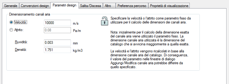

  1. Nell'area di lavoro HVAC, fare clic su scheda Gestiscigruppo Stile e visualizzazionemenu a discesa Gestione stiliDefinizioni sistema HVAC.
  2. In Gestione stili selezionare un sistema di canali aria in Definizioni sistema di canali aria.
  3. Nel riquadro destro di Gestione stili selezionare la scheda Parametri design.
  4. Specificare il metodo da utilizzare per il calcolo delle dimensioni del canale aria:
    Per… Procedere nel modo seguente...
    Utilizzare il metodo di velocità costante Selezionare Velocità, quindi immettere un valore.
    Utilizzare il metodo di attrito uniforme Selezionare Attrito, quindi immettere un valore.
    Nota: Nella finestra di dialogo Aggiungi canale aria il valore del parametro fisso viene visualizzato con un asterisco (*). Il valore di parametro fisso viene utilizzato inizialmente per calcolare la dimensione esatta del canale aria e successivamente per specificare una dimensione disponibile nel catalogo. Una volta calcolata la dimensione del canale aria, è possibile che il valore del parametro fisso indicato nelle finestre di dialogo Aggiungi o Modifica differisca da quello specificato in Parametri design. Vedere Metodi e strumenti di dimensionamento per i canali aria.
  5. Specificare un valore di ruvidità per il materiale della rete di canali aria in Ruvidità.
  6. Specificare un valore di densità per l'elemento che circola nei canali, ad esempio l'aria, in Densità.
    Il valore di default iniziale è quello della densità dell'aria a livello del mare con una temperatura di 20°C (68°F).
  7. Continuare a specificare i parametri di design per altri sistemi di canali aria, quindi fare clic su OK.
