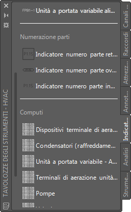

Individuare l'indicatore del numero di parte e gli strumenti computo nella tavolozza Indicatori e computi.
Tavolozza Indicatori e computi
Gli strumenti per i numeri parte consentono di numerare gli indicatori singolarmente o in sequenza e di utilizzare lo stesso numero per parti dello stesso tipo. Per gli indicatori del numero di parte è possibile utilizzare numeri o etichette di testo. Mentre gli indicatori del numero di parte funzionano con tutti gli oggetti MEP, gli strumenti disponibili nella tavolozza Indicatori e computi possono essere utilizzati esclusivamente con i sistemi di canali aria e tubature. Per ulteriori informazioni, vedere Utilizzo di indicatori del numero di parte e computi.
