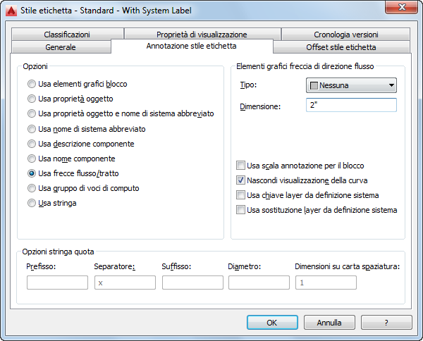

Per specificare il tipo di visualizzazione dei dati oggetto nell'etichetta, è possibile utilizzare le opzioni disponibili nella scheda Annotazione stile etichetta.
Per impostare le proprietà di annotazione dello stile di etichetta

Usa frecce flusso/tratto |
Consente di specificare la direzione di flusso/tratto con una freccia. Le frecce di flusso/tratto vengono visualizzate come elementi grafici blocco. È possibile scegliere il tipo di elemento grafico blocco da visualizzare. Se si desidera utilizzare uno stile di frecce flusso/tratto personalizzato, in Elementi grafici freccia di direzione flusso selezionare per Tipo selezionare Freccia utente, quindi selezionare lo stile nella finestra di dialogo Seleziona blocco freccia personalizzato. Se si desidera variare la scala degli elementi grafici delle frecce di flusso in base alle modifiche della scala di annotazione, selezionare Usa scala annotazione per il blocco. Nota: Lo stile di etichetta viene considerato annotativo o meno in base all'impostazione Usa scala annotazione per il blocco e non in base alla proprietà Annotativo indicata nella definizione blocco selezionata. Per ulteriori informazioni, vedere Scala delle annotazioni.

Per... | Immettere un valore in... |
Anteporre un testo alla variabile | Prefisso |
Separare le variabili | Separatore |
Posporre un testo alla variabile | Suffisso |
Inserire i contrassegni di un codice di controllo AutoCAD, ad esempio %%c (per ulteriori informazioni, vedere Codici di controllo e caratteri speciali). | Diametro |
Modificare la distanza tra l'inizio della visualizzazione della curva e l'inizio del testo, nel caso in cui il testo intersechi la curva | Dimensioni su carta spaziatura |
