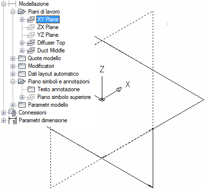

    Quando si seleziona un piano di lavoro nel browser delle parti, il piano viene evidenziato nell'area di modellazione.
    Selezione del piano ZX
  6. Per evitare confusione, utilizzare un solo piano di lavoro visibile alla volta. Nel browser delle parti, fare clic con il pulsante destro del mouse su Piano ZX, quindi scegliere Visibile. Procedere analogamente per il piano XY.
    Le icone piano ZX e piano YZ non sono disponibili (disattivate); nell'area di modellazione è visibile unicamente il piano di lavoro XY.
