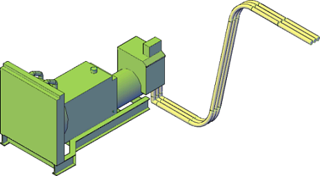

Connettere due tratti di tubi o tubi protettivi paralleli.
Per connettere due tratti di tubi o di tubi protettivi paralleli, sono disponibili diverse opzioni tra cui scegliere.
    Attenersi a questa procedura per connettere due tratti di tubi o di tubi protettivi paralleli.

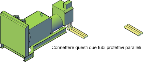

  1. Immettere PARALLELROUTING alla riga di comando.
  2. Selezionare il tubo o il tubo protettivo di riferimento.
    Suggerimento: Il percorso inizia in corrispondenza dell'estremità aperta del segmento di tubo protettivo di riferimento. Se entrambe le estremità del segmento sono aperte, fare clic in corrispondenza dell'estremità in cui si desidera iniziare il percorso.
  3. Selezionare i tubi o i tubi protettivi paralleli e premere INVIO.

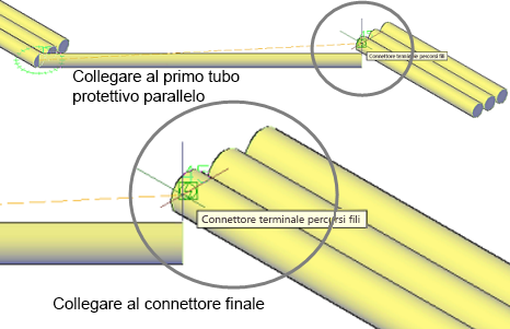

  4. Selezionare il tubo o il tubo protettivo parallelo. Assicurarsi di selezionare il punto di connessione finale punto sul tubo o tubo protettivo.

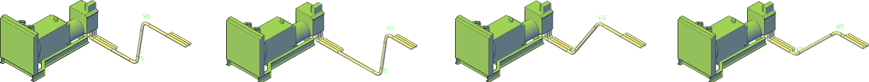

  5. Fare clic su Avanti e Precedente per vedere le diverse opzioni di curvatura.
  6. Fare clic su Accetta nell'opzione di percorso preferita. Tutti i tubi o tubi protettivi paralleli selezionati vengono connessi utilizzando la preferenza di percorso accettata.
