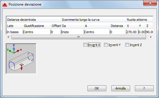

Scheda Posizione deviazione della finestra di dialogo Proprietà raccordo canale aria
In questa finestra di dialogo, è possibile:
- Spostare la deviazione in senso longitudinale o trasversale rispetto ad un segmento di canale aria
- Specificare una posizione selezionando una distanza e una posizione di offset in base al punto iniziale e al punto finale del segmento di canale aria
- Riposizionare la deviazione su un altro lato del segmento di canale aria o ad un altro angolo
- Specificare un nuovo angolo di rotazione o invertire il raccordo rispetto all'asse X, Y o Z
