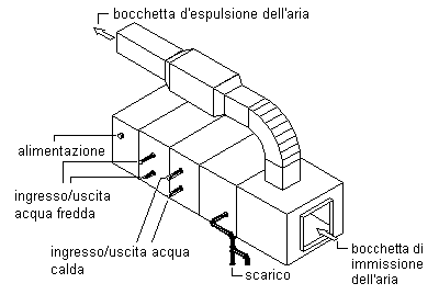

Per aggiungere un connettore, è necessario specificare un dominio. Per dominio si intende un elenco predefinito in cui sono riportate le regole di connessione per una parte. Il dominio viene definito una volta per ogni famiglia di parti e resta invariato per tutte le dimensioni parte. È possibile collegare i connettori appartenenti ad un dominio specifico ad altre parti dello stesso dominio, ma non a componenti di altri domini. Ad esempio, per una parte multivista che rappresenta un'unità di trattamento dell'aria è possibile specificare i seguenti domini per le rispettive connessioni:
Nome connettore Descrizione Dominio
Bocchetta d'immissione dell'aria Aria in ingresso nell'unità Canale aria
Bocchetta d'espulsione dell'aria Aria in uscita dall'unità Canale aria
Alimentazione Connessione elettrica al motore Tubo protettivo
Ingresso acqua calda Acqua calda in ingresso nella batteria di riscaldamento Tubo
Uscita acqua calda Acqua calda in uscita dalla batteria di riscaldamento Tubo
Ingresso acqua fredda Acqua fredda in ingresso nella batteria di raffreddamento Tubo
Uscita acqua fredda Acqua fredda in uscita dalla batteria di raffreddamento Tubo
Scarico Scarico condensa Tubo

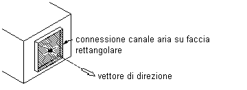

È possibile specificare la posizione di un connettore immettendo le coordinate in base al modello 3D della parte o selezionando il punto di inserimento. È necessario inoltre specificare un vettore di direzione, o una normale, che imposta la direzione del connettore in uscita dalla parte, in genere rivolto nella direzione opposta a quella della dimensione parte. Se si assegna correttamente il vettore di direzione, il compasso viene allineato quando si collegano i componenti alla parte.
Di seguito sono indicati i vettori di direzione consigliati:
Per le facce del connettore ruotate su piani non standard, specificare la posizione della connessione utilizzando l'assistente di disegno in modo che venga eseguito lo snap al centro della faccia del connettore e impostare la direzione opposta a quella della parte. È inoltre possibile specificare un valore di rotazione, sebbene in genere sia specificato per default al momento dell'inserimento.
