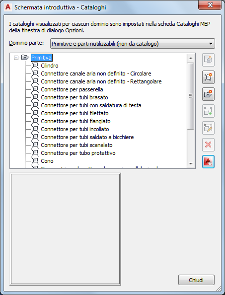

  1. Fare clic su scheda Gestiscigruppo Contenuto MEPGeneratore di contenuti .
    Viene visualizzata la finestra di dialogo Schermata introduttiva - Cataloghi.
  2. Nella finestra di dialogo Schermata introduttiva - Cataloghi, in Dominio parte selezionare Primitive e parti riutilizzabili.
    Finestra di dialogo Schermata introduttiva - Cataloghi per le primitive
