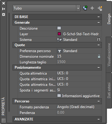

Informazioni sulle opzioni del riquadro proprietà per i tubi (modalità Modifica)
In questa sezione vengono definite le proprietà della scheda Design del riquadro Proprietà da utilizzare per modificare il sistema di tubature. La scheda Design è suddivisa in due sezioni: DI BASE e AVANZATE.
Proprietà di base
Le proprietà di base vengono espanse per default. Viene visualizzato il valore memorizzato per ultimo.
Nota: Nelle seguenti tabelle, le proprietà associate ai layout di tubature in pendenza sono precedute da un asterisco (*). Le proprietà relative ai tubi flessibili sono precedute da un doppio asterisco (**) e sono disponibili solo quando si aggiungono tubi flessibili.
Generale Descrizione
Descrizione
Fornisce una descrizione dell'oggetto (facoltativa)
Layer
Consente di specificare lo stile di layer per l'oggetto selezionato
Sistema
Consente di specificare la definizione di sistema per l'oggetto selezionato
Quote Descrizione
Preferenza percorso
Consente di specificare la preferenza di percorso per l'oggetto tubo selezionato
Dimensione nominale
Consente di specificare la dimensione nella preferenza di percorso per l'oggetto selezionato
Blocco della dimensione
Impedisce di modificare la dimensione nominale durante la modifica del percorso del tubo
Lunghezza taglio
Consente di specificare il valore riportato per la lunghezza del tubo
Posizionamento Descrizione
Quota altimetrica
Consente di specificare la quota altimetrica dell'oggetto tubo
Quota altimetrica iniziale
Quota altimetrica finale
Consente di specificare la quota altimetrica del punto iniziale e finale del segmento di tubo
Quota altimetrica iniziale/finale nel riquadro proprietà
Sposta i segmenti associati
Consente di specificare se si desidera che i segmenti di tubo collegati vengano spostati quando la posizione della parte selezionata cambia (impostazione di default: Sì)
Informazioni aggiuntive
Fare clic su per aprire il foglio di lavoro Posizione
Percorso Descrizione
*Formato pendenza
Visualizza il formato di pendenza corrente (non modificabile)
*Pendenza
Consente di specificare il valore di pendenza per il segmento di tubo corrente (non modificabile)
