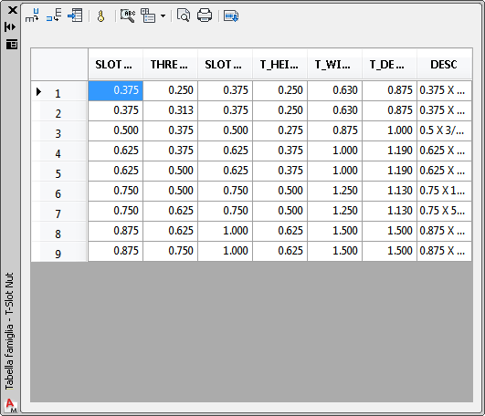

Per definire la dimensione in modo corretto, è necessario aggiungere ogni vincolo dimensionale alla Tabella famiglia come colonna. In seguito, è possibile aggiungere dei valori a ogni riga della Tabella famiglia, come mostrato in figura.
