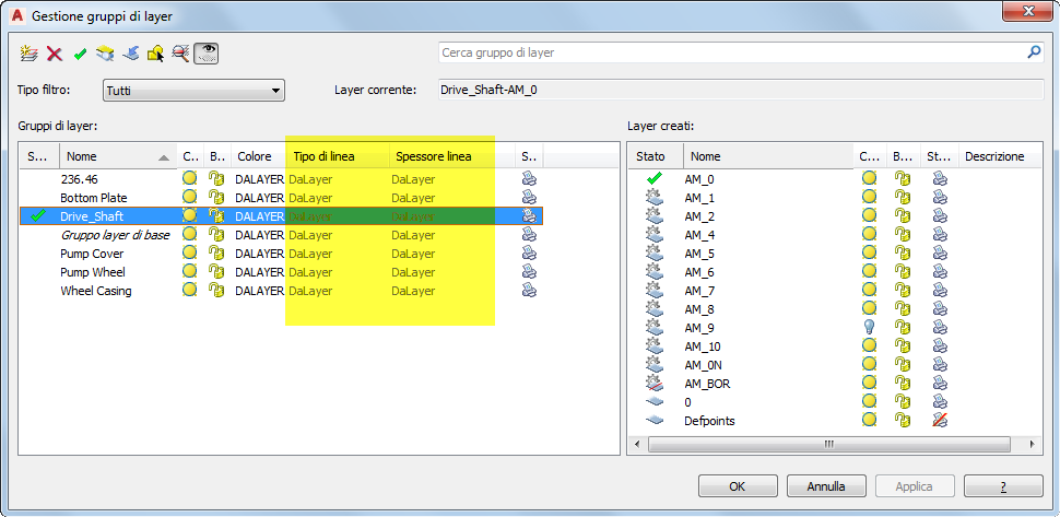

Miglioramenti alla Gestione gruppi di layer e alla Gestione layer Mechanical
In Gestione gruppi di layer, è ora possibile specificare il tipo di linea e lo spessore di linea del gruppo di layer, proprio come si specifica il colore del gruppo di layer.

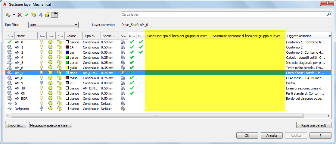

In Gestione layer Mechanical, è possibile sostituire il tipo di linea e lo spessore di linea del layer con quelli del gruppo di layer.

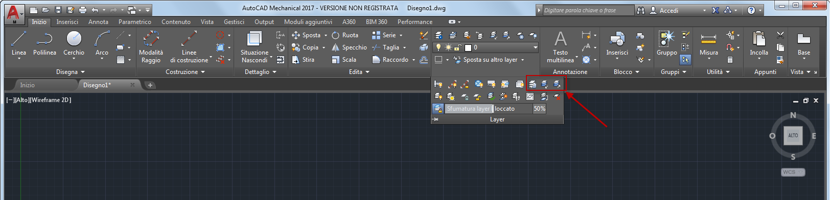

Miglioramenti alla barra multifunzione
Gli strumenti del gruppo di layer, come Gestione gruppi di layer e i comandi AMLGISO e AMLGUNISO, sono ora disponibili nel gruppo Layer della scheda Inizio.
