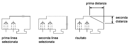

Come smussare un angolo specificando le distanze (AutoCAD Mechanical Toolset)
È possibile smussare un angolo specificando le distanze su entrambi i lati dello smusso.

Nella barra multifunzione, gruppo Opzioni smusso, verificare i valori di lunghezza e smusso. Per modificare le lunghezze di smusso:
Fare clic su
<scheda corrente>
elenco a discesa Primo smusso
Trova
Selezionare un valore per la prima lunghezza.
Fare clic su
<scheda corrente>
elenco a discesa Secondo smusso
Trova
Selezionare un valore per la seconda lunghezza.
Fare clic su uno spazio vuoto nell'area di disegno.
Selezionare la prima linea che forma l'angolo.
Selezionare la seconda linea che forma l'angolo.
Premere ESC per uscire dal comando.
