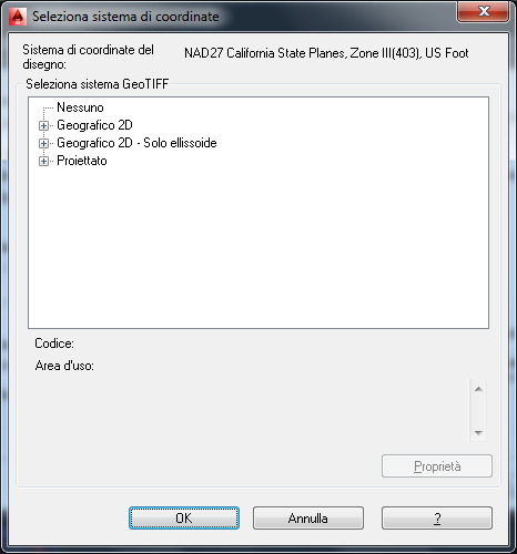

Utilizzare questa finestra di dialogo per selezionare un sistema di coordinate GeoTIFF per un'immagine esportata oppure per non indicare alcun sistema di coordinate.
Specifica il sistema di coordinate utilizzato nel disegno a cui fa riferimento l'immagine.
Specifica il sistema di coordinate GeoTIFF disponibile in tre categorie:
Specifica il codice GeoTIFF per il sistema di coordinate selezionato.
Specifica la regione del mondo in cui viene utilizzato il sistema di coordinate selezionato.
