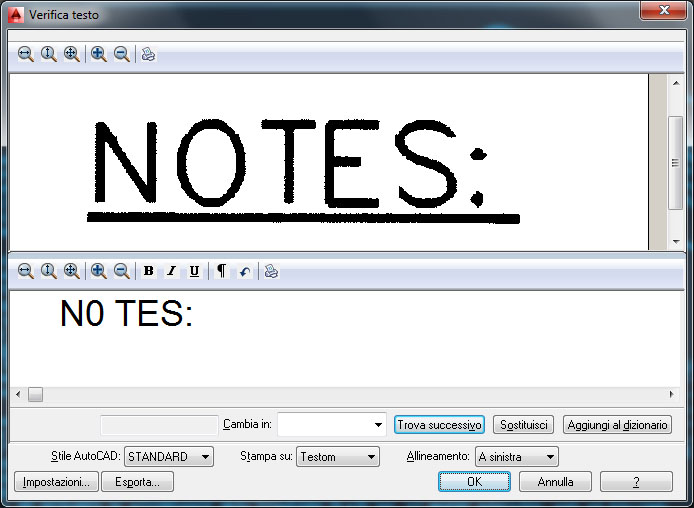

Finestra di dialogo Verifica testo/tabella
Utilizzare questa finestra di dialogo per le operazioni di riconoscimento del testo per esaminare il testo di origine e controllare il formato del testo di output. Questa finestra di dialogo è denominata Verifica testo o Verifica tabella a seconda dell'opzione precedentemente selezionata.
Controlli del riquadro del visualizzatore
Ingrandisce la visualizzazione in modo che il testo riempia in larghezza la relativa finestra e che la barra di scorrimento orizzontale non sia visibile.
Ingrandisce la visualizzazione in modo che il testo riempia in altezza la relativa finestra e che la barra di scorrimento verticale non sia visibile.
Ingrandisce la visualizzazione in modo che il testo rientri completamente nel relativo riquadro con il fattore di ingrandimento massimo possibile.
Ingrandisce la visualizzazione per espandere del 25% il testo raster riconosciuto nel riquadro. È possibile ingrandire il testo di un fattore massimo del 300%.
Riduce la visualizzazione per ridurre del 25% il testo raster riconosciuto nel riquadro. È possibile ridurre il testo di un fattore massimo del 25%.
Stampa i dati del riquadro.
Controlli del riquadro dell'editor
Ingrandisce la visualizzazione in modo che il testo riempia in altezza il relativo riquadro e che la barra di scorrimento verticale non sia visibile.
Applica la formattazione grassetto al testo selezionato nel riquadro Editor.
Applica la formattazione sottolineato al testo selezionato nel riquadro Editor.
Specifica la visualizzazione dei caratteri non stampabili, come le tabulazioni o gli spazi.
Annulla l'ultima azione di modifica.
Controlli di riconoscimento e output
Parola sospetta
Visualizza la parola non riconosciuta.
Carattere rifiutato
Visualizza i caratteri non riconosciuti o i difetti di digitalizzazione.
Cambia in
Specifica un elemento di sostituzione della parola dubbia o del carattere rifiutato.
Trova successivo
Passa alla parola dubbia successiva o al carattere rifiutato successivo.
Sostituisci
Sostituisce la parola dubbia o il carattere rifiutato con la selezione indicata nella casella Cambia in.
Aggiungi al dizionario
Aggiunge la parola dubbia o il carattere rifiutato inserendolo nel dizionario di riconoscimento.
Stile AutoCAD
Specifica uno stile AutoCAD.
Stampa su
Specifica la conversione del testo raster in testo o Testom AutoCAD.
Giustifica
Specifica l'allineamento del testo a destra, sinistra o centrato.
Imposta
Visualizza la finestra di dialogo Impostazioni riconoscimento testo.
Esporta
Esporta il testo contenuto nel riquadro di modifica, in modo da utilizzarlo in un'altra applicazione.
