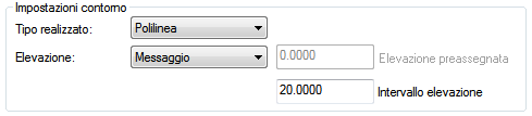

Fare clic sul menu RasterOpzioni per accedere alla finestra di dialogo Opzioni di AutoCAD Raster Design. Fare clic sulla scheda Impostazioni generali VStrumenti. Nell'area Metodo di rimozione, fare clic su Cancellatura.
Fare clic sulla scheda Tracciatore VStrumenti. Nell'area Impostazioni contorno, selezionare Tipo realizzato: Polilinea e impostare l'intervallo di elevazione su 20. Fare clic su OK.
Queste impostazioni fanno sì che quando verrà eseguito il tracciamento di un contorno raster, questo venga sostituito da una polilinea vettoriale e l'originale raster venga eliminato.
