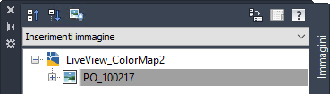

Se l'area strumenti Gestione immagini non è aperta, fare clic sul menu RasterGestione.
In Gestione immagini, selezionare la vista Inserimenti immagine.
3
Nella vista Inserimenti immagine, fare clic con il pulsante destro del mouse sul nome dell'immagine e scegliere Modifica mappa colori.

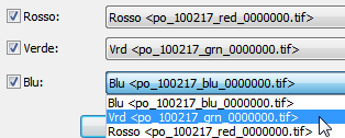

Nella finestra di dialogo Mappa colori assegnazione banda, si noti che i canali rosso, verde e blu sulla sinistra sono assegnati alle rispettive bande di dati rossa, verde e blu.
5
Nella finestra di dialogo Mappa colori assegnazione banda, utilizzare i tre elenchi a discesa per assegnare i canali del colore come segue:
  • Canale rosso alla banda quasi infrarosso (NIR)
  • Canale verde alla banda del rosso
  • Canale blu alla banda del verde
Fare clic su Applica per vedere immediatamente la modifica, quindi su OK per chiudere la finestra di dialogo.
