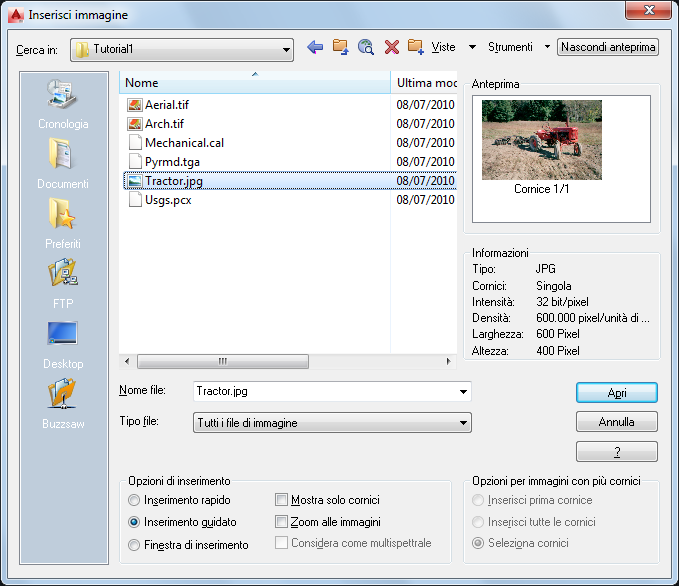

È possibile inserire un numero illimitato di immagini raster in un disegno di AutoCAD. Ogni immagine viene collocata in una cornice e tra il disegno e il file di immagine viene creato un collegamento.
Se si fa clic sul menu Raster
Inserisci, o si immette iInsert alla riga di comando, viene visualizzata la finestra di dialogo Inserisci immagine. In questa finestra vengono visualizzate l'anteprima dell'immagine e informazioni quali tipo di file, intensità del colore e densità. La colonna di cartelle sul lato sinistro della finestra di dialogo Inserisci immagine viene definita elenco delle risorse. Contiene collegamenti a cartelle locali, ad esempio alla cartella Preferiti o Documenti.
