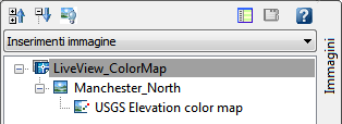

Se l'area strumenti Gestione immagini non è aperta, fare clic sul menu RasterGestione.
In Gestione immagini, selezionare la vista Inserimenti immagine.
3
Nella vista Inserimenti immagine, fare clic con il pulsante destro del mouse sul nome dell'immagine e scegliere Modifica mappa colori.

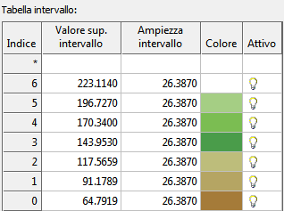

Nella finestra di dialogo Definizione mappa colori della tavolozza, in Tabella intervallo, notare che ogni colore della mappa rappresenta un intervallo di elevazione pari a 86,57 m.

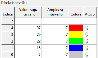

7 Fare clic su per visualizzare la tabella degli intervalli per questa mappa dei colori. Si noti che ogni colore rappresenta un intervallo di pendenza pari a 7 gradi.
