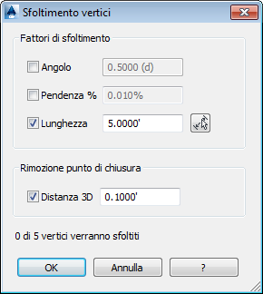

Rimozione di punti non necessari
Nella figura 16 viene illustrata la finestra di dialogo per la configurazione dell'operazione di sfoltimento. È possibile specificare i fattori di sfoltimento da applicare, modificare i valori numerici e visualizzare un'anteprima dei risultati prima di confermare l'operazione. Scegliendo il pulsante ? in questa finestra di dialogo è possibile visualizzare l'argomento della Guida in linea relativo allo sfoltimento e apprendere come utilizzare questi controlli per ottenere risultati ottimali.
Figura 16: controlli di sfoltimento
