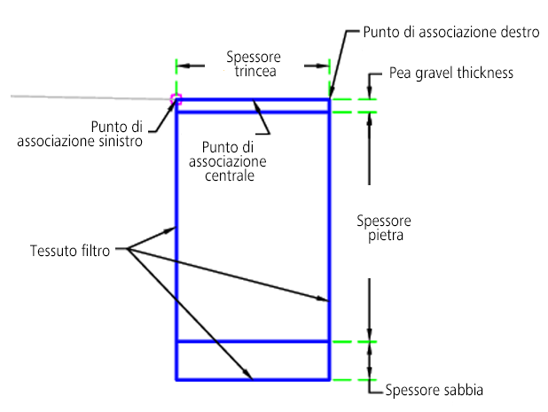

Il punto iniziale è impostato in corrispondenza del punto di associazione. Il componente sezione tipo crea la forma della trincea d'infiltrazione.
Funzionamento in modalità layout
In modalità layout questo componente sezione tipo visualizza i componenti per l'infiltrazione sulla base dei parametri di input.

Diagramma di codifica
