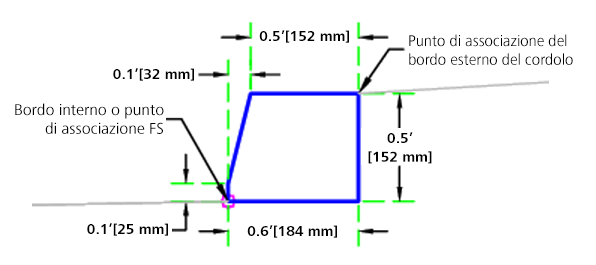

Il componente sezione tipo Cordoli Caltrans inserisce collegamenti per la creazione di cordoli e cunette in base alla planimetria standard RSP A87A del Dipartimento dei trasporti della California.
È necessario verificare che le quote utilizzate corrispondano all'interpretazione personale della planimetria standard.

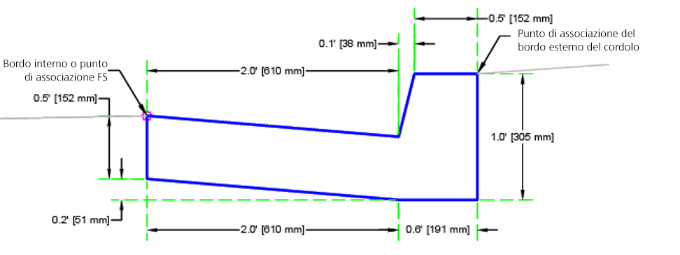

Cordoli Caltrans A1-6 e A1-8

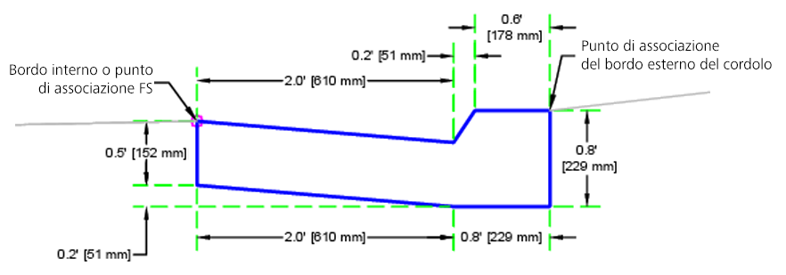

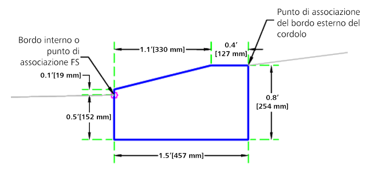

Cordoli Caltrans A2-6 e A2-8

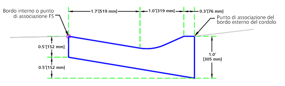

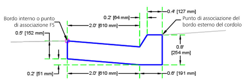

Cordoli Caltrans A3-6 e A3-8

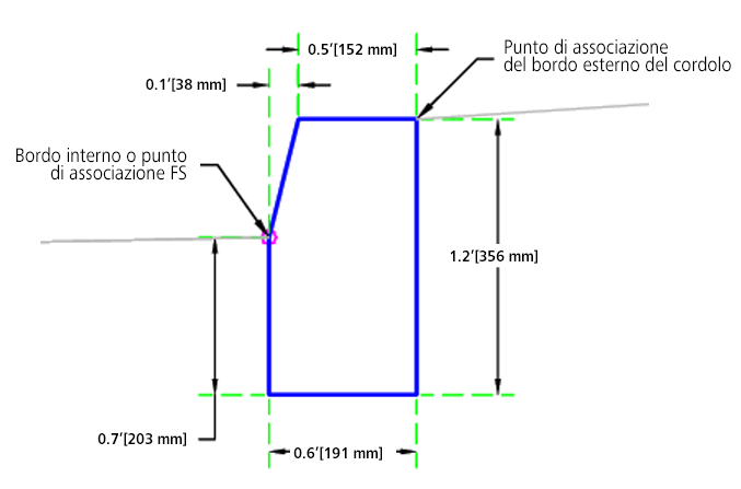

Cordoli Caltrans B1-4 e B1-6

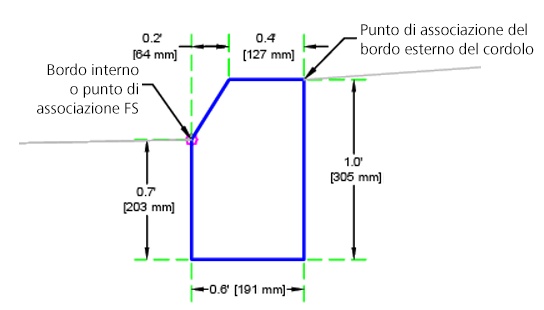

Cordoli Caltrans B2-4 e B2-6

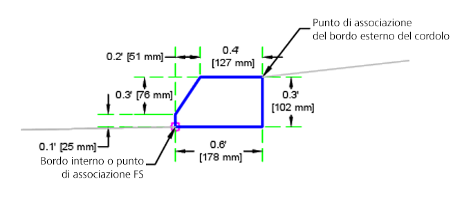

Cordoli Caltrans B-4
