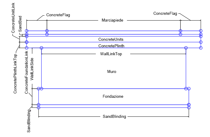

Il componente sezione tipo Dual_RailPlatform include layer comuni per la banchina ferroviaria, quali muri, plinto in calcestruzzo, marciapiede, sottofondo di sabbia e fondazione.

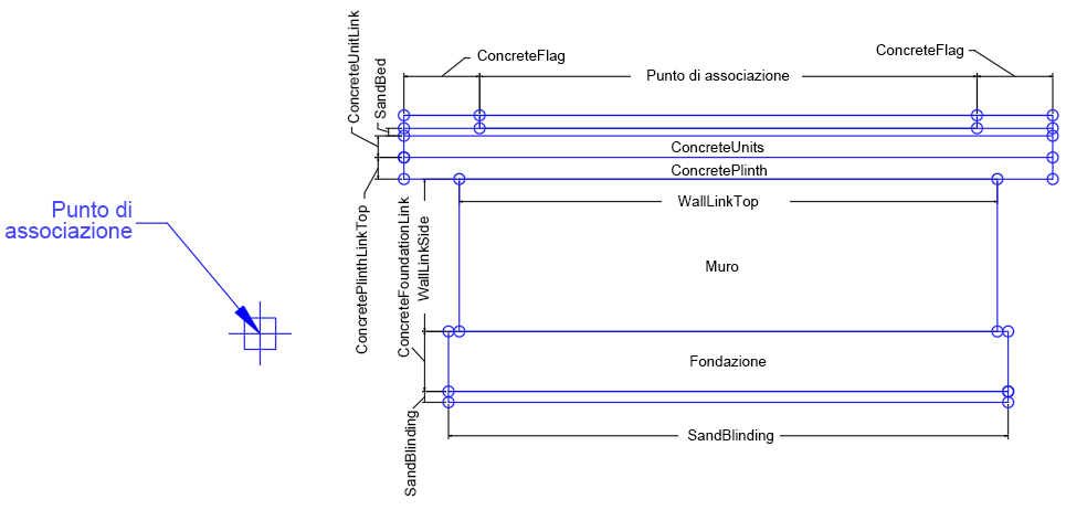

Questo componente sezione tipo fornisce una banchina ferroviaria che collega due diversi tracciati ferroviari con una larghezza variabile e un profilo per una pendenza variabile. Posizionare il punto di inserimento del componente sezione tipo della banchina sul tracciato asse e sul profilo del binario primario e regolare il comportamento impostando i parametri di input e i parametri obiettivo del binario secondario elencati di sopra. Vengono forniti parametri obiettivo aggiuntivi per controllare lo scostamento e la quota altimetrica della banchina, ignorando i parametri di input della banchina.
In modalità layout, questo componente sezione tipo disegna la banchina ferroviaria doppia.
Nella tabella seguente sono elencati i codici punto, collegamento e forma di questo componente sezione tipo ai quali sono assegnati codici. Quelli che non dispongono di codice non sono inclusi nella tabella.
Punto, collegamento o forma |
Codice |
Descrizione |
| P1 | WallBottomLeft | Muro in basso a sinistra |
| P2 | WallTopLeft | Muro in alto a sinistra |
| P3 | WallTopRight | Muro in alto a destra |
| P4 | WallBottomRight | Muro in basso a destra |
| P5 | PlinthBottomLeft | Plinto in basso a sinistra |
| P6 | PlinthTopLeft | Plinto in alto a sinistra |
| P7 | PlinthTopRight | Plinto in alto a destra |
| P8 | ConcreteUnitsTopLeft | Unità calcestruzzo in alto a sinistra |
| P9 | ConcreteUnitsTopRight | Unità calcestruzzo in alto a destra |
| P10 | SandBedTopLeft | Sottofondo sabbia in alto a sinistra |
| P11 | SandBedTopRight | Sottofondo sabbia in alto a destra |
| P12 - P13 | PlatformEdge | Bordo banchina |
| P14 | PlatformEdgeBottom | Bordo inferiore banchina |
| P15 | Top, FootwayRightEdge | Bordo destro marciapiede |
| P16 | FoundationRightEdge | Bordo destro fondazione |
| P17 | FoundationBottomRight | Fondazione in basso a destra |
| P18 | FoundationBottomLeft | Fondazione in basso a sinistra |
| P19 | FoundationEdgeLeft | Bordo fondazione a sinistra |
| P20 | PlinthBottomRight | Plinto in basso a destra |
| P21 | SandBlindingRightTop | Sabbia di livellamento in alto a destra |
| P22 | SandBlindingRightBottom | Sabbia di livellamento in basso a destra |
| P23 | SandBlindingLeftBottom | Sabbia di livellamento in basso a sinistra |
| P24 | FoundationBackTopLeft | Parte posteriore fondazione in alto a sinistra |
| P25 | FoundationBackTopRight | Parte posteriore fondazione in alto a destra |
| L1 | WallLinkSide | Collegamento muro laterale |
| L2 | WallLinkTop | Collegamento muro in alto |
| L3 | WallLinkSide | Collegamento muro laterale |
| L4 | WallLinkBottom | Collegamento muro in basso |
| L5 | ConcretePlinthLink | Collegamento plinto in calcestruzzo |
| L6 | ConcretePlinthLinkTop | Collegamento plinto in calcestruzzo in alto |
| L7 | ConcretePlinthLink | Collegamento plinto in calcestruzzo |
| L8 | ConcretePlinthLinkBottom | Collegamento plinto in calcestruzzo in basso |
| L9 | ConcreteUnitLink | Collegamento unità calcestruzzo |
| L10 | ConcreteUnitLinkTop | Collegamento unità calcestruzzo in alto |
| L11 | ConcreteUnitLink | Collegamento unità calcestruzzo |
| L12 | ConcreteUnitLinkBottom | Collegamento unità calcestruzzo in basso |
| L13 | SandBedBottomLeft | Sottofondo sabbia in basso a sinistra |
| L14 | SandBedLinkTop | Collegamento sottofondo sabbia in alto |
| L15 | SandBedBottomRight | Sottofondo sabbia in basso a destra |
| L16 | SandBedLinkBottom | Collegamento sottofondo sabbia in basso |
| L17 | ConcreteFlagLink | Collegamento pavimentazione calcestruzzo |
| L18 | ConcreteFlagLink, Top | ConcreteFlagLink, Top |
| L19 - L20 | ConcreteFlagLink | Collegamento pavimentazione calcestruzzo |
| L21 | Footway, Top | Marciapiede |
| L22 | FootwayLink | Collegamento marciapiede |
| L23 | FootwayLinkBottom | Collegamento marciapiede in basso |
| L24 | FootwayLink | Collegamento marciapiede |
| L25 - L28 | FoundationLink | Collegamento fondazione |
| L29 | SandBlindingTop | Sabbia di livellamento in alto |
| L30, L32 | SandBlinding | Sabbia di livellamento |
| L31 | SandBlindingBottom | Sabbia di livellamento in basso |
| L33, L35 | FoundationBack | Parte posteriore fondazione |
| L34 | FoundationBackTop | Parte posteriore fondazione in alto |
| L36 | FoundationBackBottom | Parte posteriore fondazione in basso |
| S1 | Muro | Muro |
| S2 | ConcretePlinth | Plinto in calcestruzzo |
| S3 | ConcreteUnits | Unità calcestruzzo |
| S4 | SandBed | Sottofondo sabbia |
| S5 | ConcreteFlag | Pavimentazione calcestruzzo |
| S6 | Footway | Marciapiede |
| S7 | Foundation | Fondazione |
| S8 | SandBlinding | Sabbia di livellamento |
