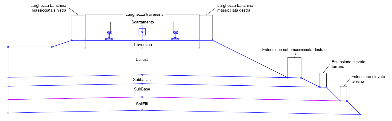

Right_Hand_Multi_Track
Il componente sezione tipo Right_Hand_Multi_Track viene utilizzato per una singola ferrovia che include le traversine, la massicciata, la sottomassicciata e due ulteriori layer o materiali che possono essere utilizzati per il materiale della sottobase e il materiale in rilevato del terreno.
Le quote delle rotaie Right_Hand_Multi_Track possono essere modificate insieme alle quote dei layer di materiale.

Lunghezza traversina Lunghezza della traversina. Numerico, non negativo
8.5'
2.59 m
Profondità traversina Profondità della traversina Numerico, non negativo 7"
178 mm
Profondità massicciata minima Distanza verticale minima tra la parte inferiore della traversina e la parte superiore della sottomassicciata. La posizione di questa distanza minima varia nelle diverse fasi della sopraelevazione ferroviaria. Vedere Funzionamento di seguito. Numerico, non negativo 12"
305 mm
Larghezza banchina massicciata (sinistra e destra) Distanza fra l'estremità della traversina e l'inizio della scarpata della massicciata. Numerico, non negativo 12"
305 mm
Scarpata massicciata (sinistra e destra) Inclinazione della parte laterale del materiale della massicciata. La pendenza della parte superiore del materiale della massicciata corrisponde alla pendenza della traversina, risultante dalla sopraelevazione ferroviaria. Pendenza, non negativo 2:1
Profondità sottomassicciata Profondità del materiale della sottomassicciata. Numerico, non negativo 8"
203 mm
Scarpata superiore sottomassicciata (sinistra e destra) Pendenza superiore dei lati sinistro e destro della sottomassicciata, con l'asse del componente sezione tipo come punto cardine. Pendenza, non negativo 40:1
Scarpata sottomassicciata Pendenza della parte laterale del materiale della sottomassicciata. Pendenza, non negativo 2:1
Estensione Sottobase Distanza tra la base del materiale della sottomassicciata e l'inizio della pendenza laterale del materiale della sottobase Numerico, non negativo
0.5 ft
0.15 m
Pendenza sottobase Inclinazione della parte laterale del materiale della sottobase. Pendenza, non negativo 1:1
Spessore Sottobase Profondità del materiale della sottobase Numerico, non negativo
1 ft
0.30 m
Profondità rilevato terreno Profondità del materiale in rilevato del terreno Numerico, non negativo
1 ft
0.30 m
Pendenza rilevato terreno Inclinazione della parte laterale del materiale in rilevato del terreno. Pendenza, non negativo 1:1
Estensione rilevato terreno Distanza tra la base del materiale della sottobase e l'inizio della pendenza laterale del materiale in rilevato del terreno Numerico, non negativo
0.5 ft
0.15 m
Ometti rotaie Impedisce il disegno di punti, collegamenti e forme delle rotaie. Yes/No No
Ometti traversine Impedisce il disegno di punti, collegamenti e forme delle traversine. Yes/No No
Ometti massicciata Impedisce il disegno di punti, collegamenti e forme della massicciata. Se questa opzione è impostata su Sì, la sottomassicciata non viene nemmeno disegnata. Yes/No No
Ometti sottomassicciata Impedisce il disegno di punti, collegamenti e forme della sottomassicciata. Se l'opzione Ometti massicciata è impostata su Sì, la sottomassicciata non viene disegnata indipendentemente da questa impostazione. Yes/No No
Ometti sottobase Impedisce il disegno di punti, collegamenti e forme della sottobase. Se l'opzione Ometti massicciata od Ometti sottomassicciata è impostata su "Sì", la sottobase non viene disegnata indipendentemente da questa impostazione. Yes/No No
Ometti rilevato terreno Impedisce il disegno di punti, collegamenti e forme del terreno in rilevato. Se l'opzione Ometti massicciata, Ometti sottomassicciata o Ometti sottobase è impostata su "Sì", il rilevato terreno non viene disegnato indipendentemente da questa impostazione. Yes/No No

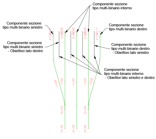

Questo componente sezione tipo può essere utilizzato in situazioni con più binari in combinazione con il componente sezione tipo a più binari interno e/o il componente sezione tipo a più binari sinistro. Con questi componenti sezione tipo, ogni linea ferroviaria ha il proprio tracciato e profilo. Posizionare questo componente sezione tipo internamente rispetto al profilo e al tracciato di destra. Controllare la posizione del bordo sinistro del componente sezione tipo con i parametri di input o con i parametri obiettivo forniti. Linee obiettivo tra il tracciato destro e i tracciati ferroviari interni.

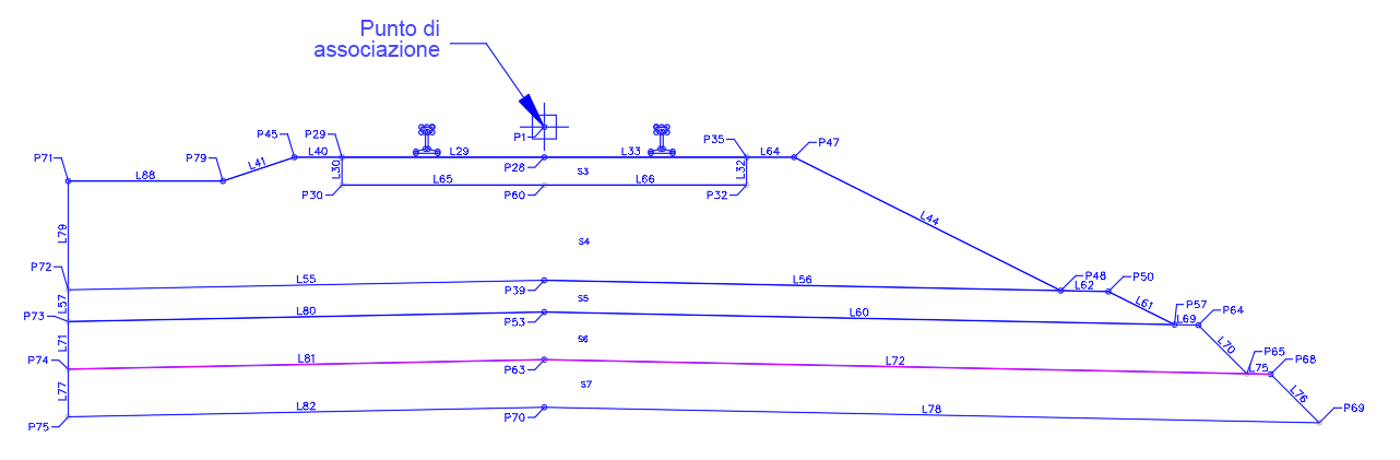

Codici punto, collegamento e forma
Nella tabella seguente sono elencati i codici punto, collegamento e forma di questo componente sezione tipo ai quali sono assegnati codici. Quelli che non dispongono di codice non sono inclusi nella tabella.
Punto, collegamento o forma
Codice
Descrizione
P1, P4-P21 Rotaia Rotaia
P2 Cl_Rail Asse della rotaia
P3 Gauge_Line, Rail Linea scartamento (bordo interno della parte superiore della rotaia)
P28-P32, P60 Traversina Traversina
P45, P54-P55, P47, P71-P72 Ballast Ballast
P50, P53, P73 Subballast Subballast
P63, P65, P74 SubBase SubBase
P68-P70, P75 SoilFill SoilFill
L1, L2 Top_Rail, Rail Parte superiore della rotaia
L3-L28 Rotaia Rotaia
L29-L33, L65-66 Traversina Traversina
L40-L41, L44, L55-L56, L79, L88 Ballast Ballast
L57, L60-L62, L80 Subballast Subballast
L70-L72, L81 SubBase SubBase
L76-L78, L82 SoilFill SoilFill
S1, S2 Rotaia Rotaie
S3 Traversina Traversina
S4 Ballast Ballast
S5 Subballast Subballast
S6 SubBase SubBase
S7 SoilFill SoilFill
