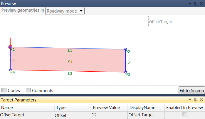

Enabled In Preview Specifica che il parametro obiettivo è attivato nella finestra di anteprima. Deselezionare la casella di controllo per verificare il modo in cui il componente sezione tipo reagisce quando l'obiettivo specificato non viene trovato.
Nota: Impostare il pannello di anteprima su Modalità sezione stradale per visualizzare questo effetto.
Nota: Questa opzione è utile per la verifica di un componente sezione tipo a cui è applicata una funzione IsValid. Se si deseleziona la casella di controllo è possibile vedere in che modo reagisce il componente sezione tipo quando l'obiettivo non viene trovato.

Il componente sezione tipo presenta, inoltre, un parametro definito per OffsetTarget nella scheda Target Parameters. Quando il riquadro di anteprima viene impostato in modalità sezione stradale, è possibile visualizzare il modo in cui il componente sezione tipo vengono eseguite se l'obiettivo scostamento viene rilevato selezionando la casella di controllo Enabled In Preview, come mostrato nell'illustrazione seguente.
È possibile deselezionare la casella di controllo Enabled In Preview per visualizzare il modo in cui il componente sezione tipo reagisce se l'obiettivo scostamento non viene trovato, come mostrato nell'illustrazione seguente. In questo caso, la larghezza della corsia viene modificata in modo da utilizzare la larghezza definita nel componente sezione tipo.
