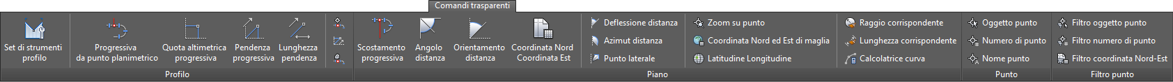

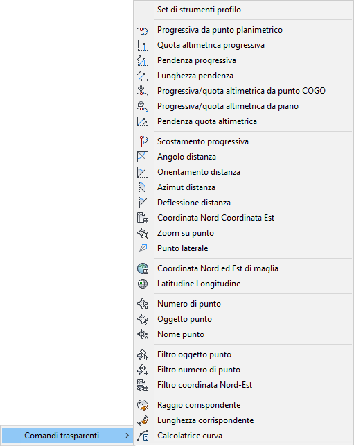

È possibile eseguire i comandi trasparenti dalla scheda della barra multifunzione Comandi trasparenti, dal menu contestuale, utilizzando una barra degli strumenti o immettendo un comando.
