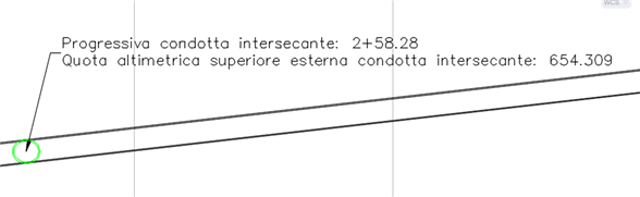

  5. Fare clic su Etichette e tabelle gruppo Aggiungi etichette, quindi selezionare Profilo rete in pressione intera o Profilo parte singola. È possibile trascinare l'etichetta al di fuori della condotta in base alle esigenze, come mostrato nell'illustrazione seguente.
    Se la condotta in pressione intersecante viene spostata in un'altra progressiva lungo il tracciato, le etichette vengono aggiornate con le nuove informazioni di progressiva e quota altimetrica.

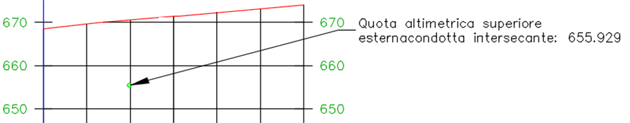

  5. Fare clic sul gruppo Etichette e tabelle Aggiungi etichette, quindi selezionare Sezione rete in pressione intera o Sezione parte singola. È possibile trascinare l'etichetta al di fuori della condotta in base alle esigenze, come mostrato nell'illustrazione seguente.
    Se la condotta in pressione intersecante viene spostata ad un'altra quota altimetrica, le etichette vengono aggiornate con le nuove informazioni.
