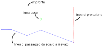

Un oggetto scarpata è generalmente costituito dall'impronta, dalla linea di fine scarpata, dalle linee di proiezione e dalla faccia.
L'impronta può essere una figura aperta o chiusa. L'impronta deve essere una linea caratteristica, una linea lotto o la linea di fine scarpata di un'altra scarpata ottenuta.
La faccia è l'area delimitata dalle linee che definiscono la scarpata, contrassegnata con una linea base.

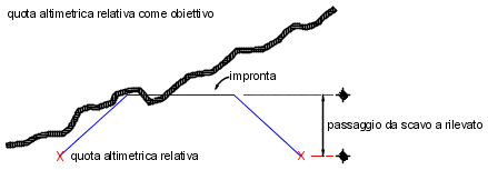

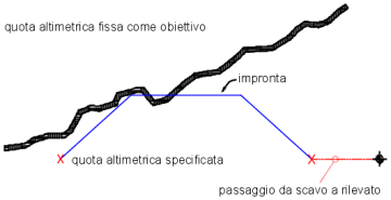

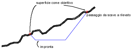

L'obiettivo di una scarpata può essere una superficie, una distanza, una quota altimetrica o una quota altimetrica relativa.
Vista piana dell'oggetto scarpata
