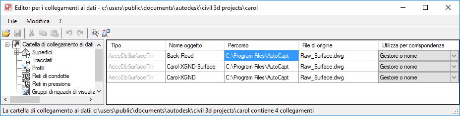

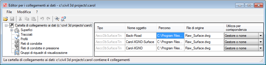

Nell'editor dei collegamenti ai dati, la struttura dei dati sulla sinistra sono riportati tutti i collegamenti ai dati presenti nella cartella di progetto selezionata. Per selezionare una cartella diversa, scegliere il menu FileApri cartella di collegamento ai dati.
Nella griglia in formato tabellare a destra sono visualizzate le proprietà di ciascun collegamento ai dati. È possibile modificare il nome o il percorso dell'oggetto per ciascun collegamento, nonché specificare se utilizzare il gestore (ID software) o il nome dell'oggetto di origine per creare una corrispondenza con il collegamento ai dati.
Finestra dell'Editor per i collegamenti ai dati

Per accedere all'Editor per i collegamenti ai dati
  1. Dal desktop di Windows, fare clic sul menu Start ed accedere all'elenco dei programmi.
  2. Aprire la cartella Autodesk Civil 3D 2019 e fare clic su Editor per i collegamenti ai dati. L'editor viene aperto in una finestra separata.
  3. Nella finestra dell'Editor per i collegamenti ai dati, fare clic sul menu File Apri cartella di collegamento ai dati e accedere alla cartella di progetto contenente i collegamenti ai dati da modificare.
I collegamenti ai dati vengono visualizzati in una maglia tabulare.
