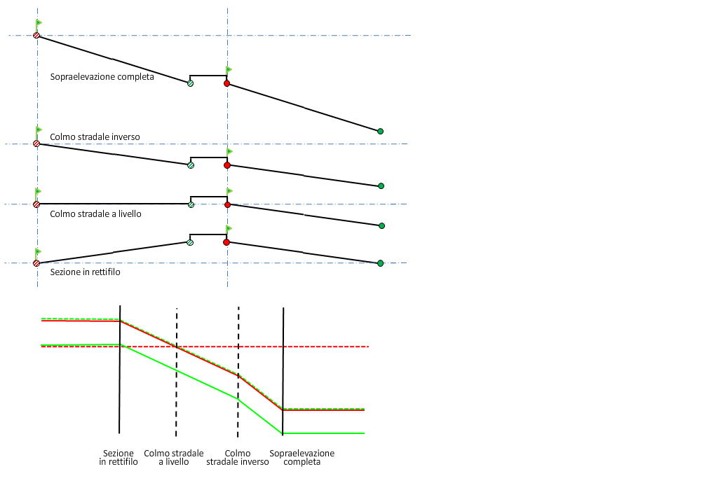

Nell'illustrazione che segue viene mostrato il metodo di rotazione All'esterno della curva per una sezione stradale a singola falda e doppia carreggiata.
Se si seleziona Mantieni forma spartitraffico, quando si applica la sopraelevazione lo spartitraffico si solleva in modo da consentirne l'inserimento. L'opzione consente di mantenere inalterata la forma dello spartitraffico, mentre i
 punti di rotazione si innalzano o si abbassano.
