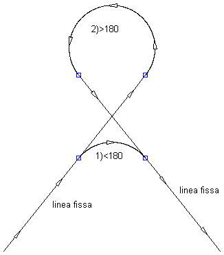

Nella seguente illustrazione viene mostrato un raccordo a curva libera tra due linee fisse. Si tratta di due soluzioni che si basano sull'angolo incluso della curva:

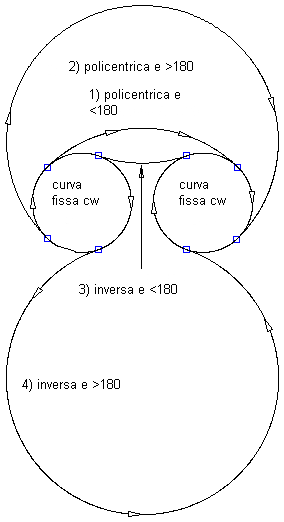

Nella seguente illustrazione viene mostrato un raccordo a curva libera tra due curve fisse in senso orario:

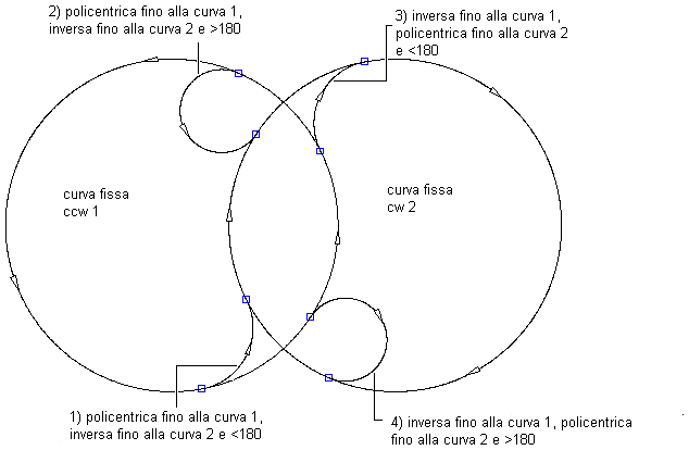

Nella seguente illustrazione viene mostrato un raccordo a curva libera tra una curva fissa in senso orario e una curva fissa in senso antiorario:

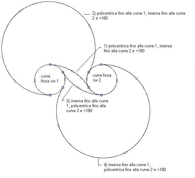

Nella seguente illustrazione viene mostrato un raccordo a curva libera tra una curva sovrapposta in senso orario e una curva in senso antiorario:

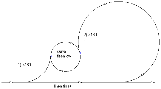

Nella seguente illustrazione viene mostrato un raccordo a curva libera tra una linea e una curva in senso orario (a sinistra) con un raggio specificato:

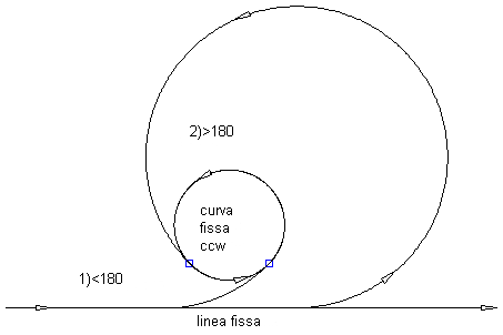

Nella seguente illustrazione viene mostrato un raccordo a curva libera tra una linea e una curva in senso antiorario (a sinistra) con un raggio specificato:
