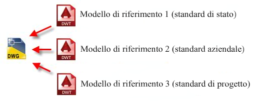

Inoltre, è possibile disporre di più modelli di riferimento associati ad una Carta. Ad esempio, è possibile creare modelli per stato, società e standard di progetto:
È possibile specificare una gerarchia in modo che il modello con la priorità maggiore abbia la precedenza se vi sono stili duplicati.
