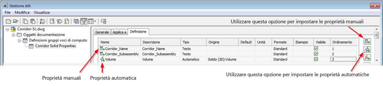

  1. Definire il gruppo di proprietà utilizzando Gestione stili.
    Creare un nuovo gruppo di proprietà e impostare proprietà manuali e automatiche da associare agli oggetti.
    • Le proprietà manuali vengono immesse manualmente per l'oggetto. Il valore immesso per una proprietà manuale viene salvato con l'oggetto.
    • Le proprietà automatiche vengono ricavate dall'oggetto. Ad esempio, le caratteristiche fisiche di un oggetto, quali il volume, sono proprietà automatiche.

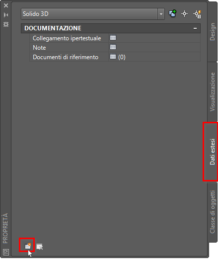

  2. Selezionare gli oggetti della Carta e utilizzare la tavolozza Proprietà di AutoCAD per assegnare il gruppo di proprietà agli oggetti di Autodesk Civil 3D.
    Fare clic su Aggiungi gruppo di proprietà nella scheda Dati estesi della tavolozza Proprietà per assegnare il gruppo di proprietà a determinati oggetti.
    Una volta assegnato ad un oggetto, un gruppo di proprietà diventa il contenitore dei dati di proprietà associati all'oggetto. I valori delle proprietà provengono direttamente dall'oggetto (ad esempio il volume dei solidi 3D) o vengono immessi manualmente per l'oggetto.
