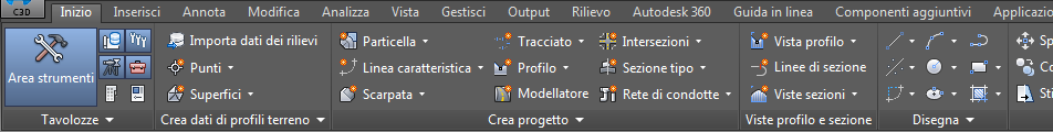

I comandi disponibili dalla barra multifunzione sono organizzati in schede. Ogni scheda è organizzata in una serie di gruppi.
La barra multifunzione in genere è attivata (visualizzata) per default e può essere visualizzata o disattivata utilizzando i comandi Barramultif e Chiudibarramultif.
Ci sono due tipi di schede di base della barra multifunzione: statica e contestuale.
Schede statiche della barra multifunzione
Le schede statiche della barra multifunzione vengono visualizzate sempre quando è attivata la barra multifunzione.

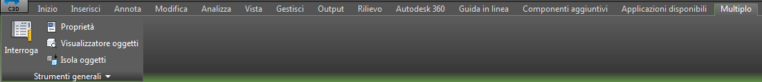

Schede della barra multifunzione per la selezione di più oggetti
Quando vengono selezionati più tipi di oggetti simultaneamente, la scheda contestuale Multiplo viene visualizzata nella barra multifunzione. Ad esempio, se si seleziona un oggetto rete di condotte e un oggetto tracciato, viene visualizzata la scheda contestuale Multiplo.
