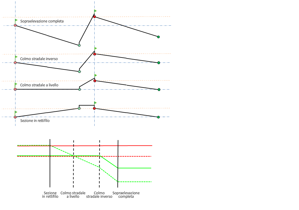

Nell'illustrazione che segue viene mostrato il metodo di rotazione All'esterno della curva per una sezione stradale a singola falda e doppia carreggiata.
 Se si seleziona questa opzione, quando si applica la sopraelevazione la larghezza dello spartitraffico rimane invariata, ma i suoi lati si innalzano o si abbassano in modo da consentire l'inserimento della sopraelevazione. L'opzione consente di ottenere la distorsione della forma dello spartitraffico, mentre la posizione originale dei
 punti di rotazione resta invariata.
