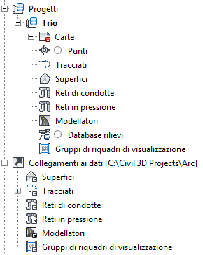

Raccolte di Prospetto per i progetti
Nella figura vengono illustrate le raccolte per un progetto Vault denominato Trio ed un progetto di collegamenti ai dati denominato Arc. Entrambi i tipi di progetto vengono creati dal modello di progetto di default. Come risultato, hanno raccolte identiche di superfici, tracciati ed altri oggetti a cui è possibile fare riferimento in più Carte.
È possibile memorizzare più progetti nella stessa cartella di lavoro. La posizione di default della cartella di lavoro per i progetti di collegamenti ai dati è C:\Civil 3D Projects, mentre per i progetti Vault è Documenti\Vault.
Nella raccolta Progetti è possibile visualizzare più progetti Vault. Per i progetti di collegamenti ai dati, si passa dall'uno all'altro cambiando la cartella dei collegamenti ai dati.
Molti comandi per la gestione di progetti sono accessibili facendo clic con il pulsante destro del mouse su oggetti specifici nelle raccolte del progetto, nella struttura prospetto.
