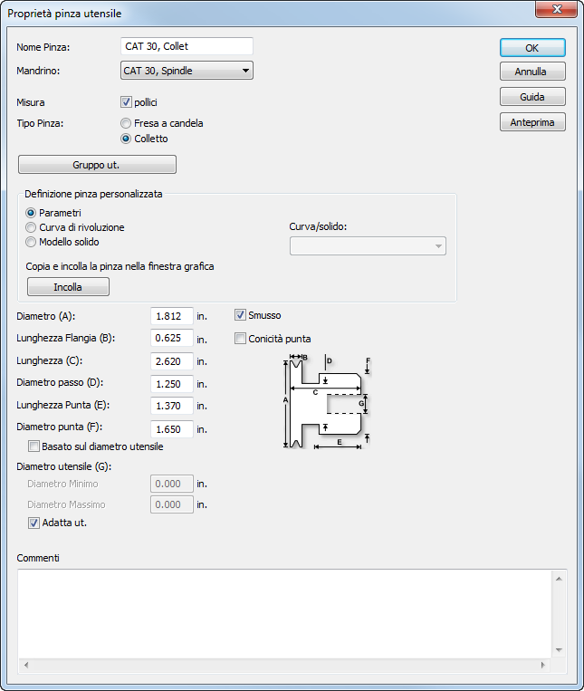

Finestra di dialogo Proprietà pinza utensile
La finestra di dialogo Proprietà pinza utensile permette di visualizzare, modificare e creare pinza utensile.
Per visualizzare la finestra di dialogo Proprietà pinza utensile, fare clic su Crea nuova pinza utensile o Modifica definizione pinza utensile sulla scheda Pinza della finestra di dialogo Proprietà utensile fresatura o della finestra di dialogo Mandrino e pinza utensile.
Nome pinza — Ciascuna pinza utensile deve avere un nome univoco.
Misura — Selezionare il riquadro Pollici se le dimensioni della pinza utensile sono in pollici. Per dimensioni in millimetri deselezionare questo riquadro.
Tipo pinza — Le pinze sono Fresa a candela o Colletto. La principale differenza tra questi due tipi di pinze è che i colletti sono sistemabili per poter rientrare in un range di diametri utensile.
Gruppi utensile — Questo pulsante visualizza un elenco di tipi di utensile che usano questa pinza.
Curva di rivoluzione — Se si vuole creare una pinza di forma personalizzata, selezionare questa opzione e selezionare la curva nel menu che ne descrive la forma. Questa curva deve essere nel piano XZ con un punto finale in corrispondenza dell'origine.
Modello solido — Se si vuole usare un solido per la forma della pinza personalizzata, selezionare questa opzione e selezionare un solido nel menu.
Copia e incolla la pinza nella finestra grafica — Fare clic sul pulsante Incolla per copiare nella finestra grafica un insieme di linee e archi per la forma della pinza attuale. Questo può essere utile come riferimento se si sta disegnando una forma personalizzata per la pinza.
Diametro punta — Questo è il diametro esterno della pinza in corrispondenza della punta per i colletti. Per comodità, si può impostare il Diametro punta per le pinze fresa a candela su Basato sul diametro utensile in modo che la pinza sia messa in scala per accomodare un utensile.
Diametro utensile — Il diametro dell'utensile. Per i colletti questo può essere specificato come valore minimo e massimo, per riflettere con precisione i colletti effettivi, o può essere impostato su Adatta utensile in modo che il diametro sia sistemato in modo da accomodare qualsiasi utensile con diametro minore del Diametro punta.
Dimensioni — Le altre dimensioni delle pinze sono mostrate sotto.
Dimensioni della pinza utensile della fresa a candela:
Lunghezza della flangia
Diametro passo
Diametro punta
Diametro utensile
Lunghezza punta
Lunghezza
Diametro
Dimensioni della pinza utensile colletto:
Diametro passo
Diametro punta
Diametro utensile
Lunghezza punta
Lunghezza
Diametro
Testa angolata — Selezionare questa opzione se si vuole creare una pinza utensile angolata a destra. Questa opzione è disponibile solo quando si sta usando un solido per descrivere la forma della pinza.
Angolo azimuth — Selezionare se l'utensile ha un angolo azimuth Variabile o Fisso. Se è selezionato Fisso, inserire l'angolo in gradi.
