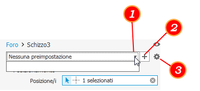

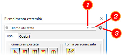

Interfaccia di preimpostazione
  1. Elenco a discesa di preimpostazioni.
  2. Crea una nuova preimpostazione dai parametri correnti. Viene fornito un nome di default, ma può essere modificato.
  3. Impostazioni preimpostazione, che include
    1. Salva corrente: consente di salvare le impostazioni correnti in una preimpostazione con nome oppure di utilizzare il nome di default.
    2. Rinomina corrente: consente di specificare un nome diverso per la preimpostazione corrente. Durante la ridenominazione di una preimpostazione, è possibile utilizzare il tasto ESC per uscire dal processo e ripristinare il nome precedente.
    3. Elimina corrente: selezionare la preimpostazione che si desidera eliminare, quindi fare clic su Elimina corrente.
    4. Ordinamento
      1. Utilizzati di recente: ordinati per data di utilizzo più recente
      2. Data di creazione: ordinati dalla preimpostazione meno recente a quella più recente
      3. Alfanumerico: ordinati numericamente e quindi alfabeticamente
      4. Ultima modifica: ordinati in base alla data di modifica più recente
