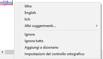

Le parole immesse nella finestra di dialogo Formatta testo vengono confrontate con quelle del dizionario linguistico e del dizionario personalizzato attivi. Una linea ondulata rossa indica un possibile problema ortografico. Per rimuovere la linea rossa ondulata e risolvere il problema, fare clic con il pulsante destro del mouse su una parola contrassegnata e selezionare una delle opzioni disponibili:
- Selezionare una parola suggerita dall'elenco per sostituire la parola con una esistente nel dizionario.
- Fare clic su Ignora per lasciare la parola invariata. Fare clic su Ignora tutto per lasciare tutte le istanze della parola invariate.
- Fare clic su Aggiungi al dizionario per aggiungerla al dizionario personalizzato. Se in Inventor viene sottolineata una parola con la linea rossa ondulata e l'ortografia della parola è corretta, selezionare Aggiungi a dizionario dal menu contestuale per aggiungere la parola al dizionario personalizzato attivo.
- Fare clic su Impostazioni controllo ortografico per accedere alla finestra di dialogo Opzioni controllo ortografico.

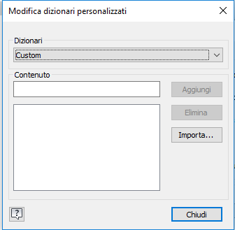

- Fare clic su Modifica per accedere alla finestra di dialogo Modifica dizionari personalizzati. Qui è possibile aggiungere direttamente parole al dizionario personalizzato attivo o rimuoverle. È inoltre possibile importare le parole in un dizionario personalizzato e aggiungerle al dizionario attivo.
- Come aggiungere parole: immettere una parola nel campo di testo Contenuto e fare clic su Aggiungi.
- Come eliminare una parola: selezionare una parola nel campo di testo Contenuto e fare clic su Elimina.
- Come importare parole da un dizionario in un dizionario personalizzato attivo: fare clic su Importa, quindi individuare la posizione del file del dizionario personalizzato (.cus) le cui parole si desidera aggiungere. Fare clic su Apri per importare le parole.
