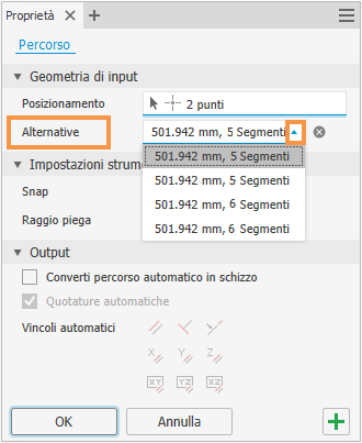

Come passare a soluzioni di percorso automatico alternative
Una volta definita la geometria finale per la creazione di una regione del percorso automatico, è possibile che siano disponibili varie soluzioni calcolate in base alla lunghezza e al numero dei segmenti. Per visualizzare l'alternativa disponibile durante la creazione del percorso, fare clic sulla freccia dell'elenco a discesa Alternative.
Nota: È inoltre possibile utilizzare il comando Seleziona altre per scorrere tutte le soluzioni disponibili.
  1. Attivare il percorso.
  2. Fare clic con il pulsante destro del mouse sul nodo del browser Percorso automatico oppure su un segmento di percorso automatico nella finestra grafica e selezionare Soluzione percorso alternativa.
  3. Utilizzare il comando Seleziona altre per individuare la soluzione desiderata, quindi fare clic sull'area verde per selezionarla.
  4. Fare clic con il pulsante destro del mouse nella finestra grafica e scegliere Fine modifica.
